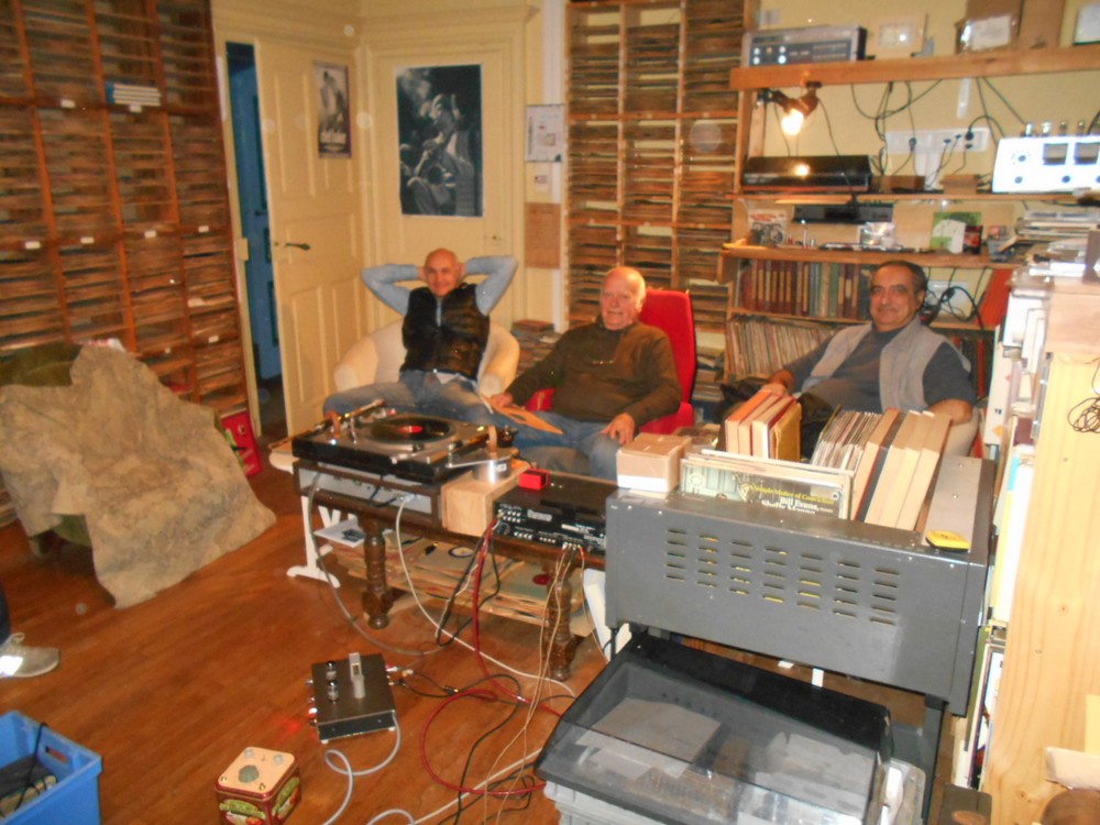

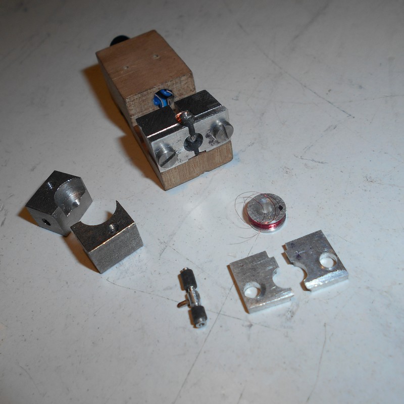

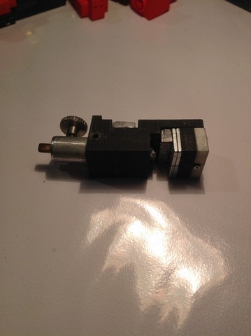

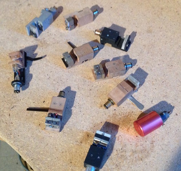

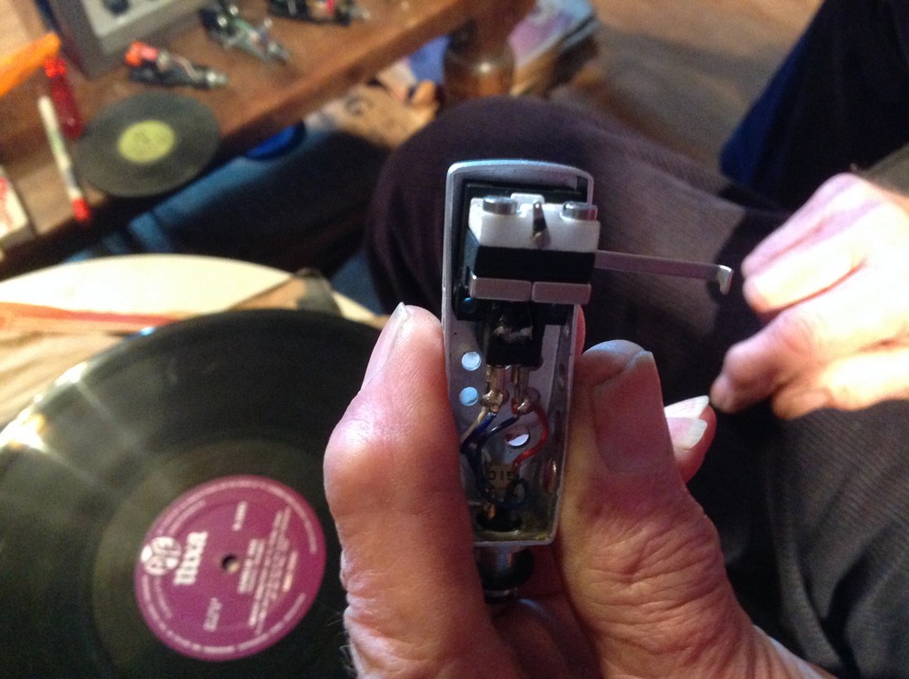

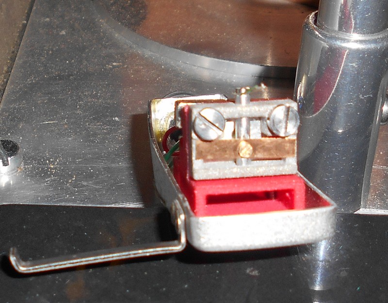

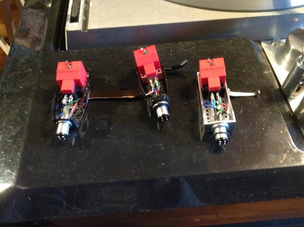

Cette pièce est aussi un petit musée de la radioffusion. On y trouve plusieurs platines et magnétos de studio , ainsi que des curiosités (une Ondioline par exemple). La lecture se fait principalement par une platine TECHNICS SP10 MKII "Broadcast ". L'alimentation est séparée et permet trois vitesses réglables électroniquement. Le préampli est constitué par la partie phono RIAA d'un intégré HARMAN KARDON. Le bras de lecture est aussi une réalisation maison. On repère tout de suite la cellule PM, rouge vif. Cette cellule a été développée par Paul durant deux ans par un travail quotidien. Paul a découvert les 78 tours il y a très longtemps après en avoir acheté une pile pour trois fois rien dans une salle des ventes. Il essaye avec les moyens du bord dans un premier temps d'écouter ces galette, y prend goût, puis au fil des ans il atteint le sommet avec les platines et les têtes de lecture Pierre CLEMENT utilisées par l'ORTF jusqu'à l'apparition du microsillon. Si ces têtes sont réputées elles souffrent cependant de plusieurs défauts: elles sont lourdes, viellissent mal, et exigent l'utilisation de bras CLEMENT par leur fixation, leur connecteur et leur orientation. De plus les pointes de lectures deviennent rares. Paul décide donc de démonter une cellule CLEMENT pour comprendre le fonctionnement. Le principe est simple: une bobine baigne dans un champ magnétique, un élément magnétique perturbateur relié à un cantilever vertical actionné par la tête de lecture provoque un signal aux bornes de la bobine. Le signal est très puissant, de l'ordre une vingtaine de milivolts. Il fabrique donc plusieurs prototypes. Le premier ressemble beaucoup à la structure CLEMENT mais "pèse un âne mort". Il faut alléger l'ensemble pour l'utiliser sur des bras modernes. D'où une succession d'essais pour arriver à un poids convenable. Les aimants modernes, puissants et légers, participent fortement à cette réduction de poids. |

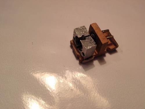

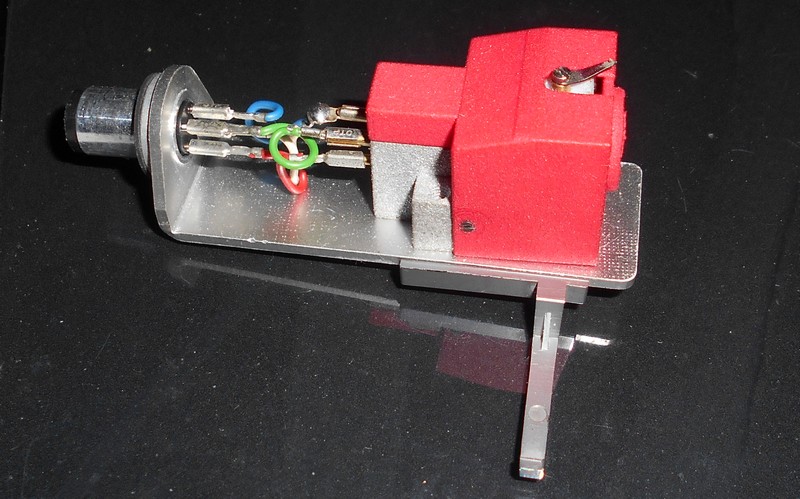

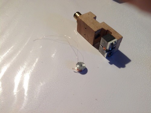

| Un autre problème est à régler: le signal de sortie du prototype est trop fort et sature les préamplis prévus pour les cellules à aimant mobile. Pour utiliser la cellule sur une entrée RIAA sans saturation sur les" forte" il faut baisser le signal. Cette adaptation oblige Paul à modifier le nombre de spires et le diamètre du fil pour arriver à un niveau de sortie compatible. L'autre inquiétude est la pérénité de la cellule. Les cellules CLEMENT arrivent en fin de vie par le viellissement des pièces en caoutchouc assurant la suspension. La réparation est possible mais délicate. Il est décidé de ne plus utiliser d'élastomère. Paul remodifie encore sa cellule et imagine une suspension par ressort métallique. Une fois encore c'est par essais successifs que le problème est réglé. Toutes ces modifications font qu'aujourd'hui que la cellule de Paul est très différente de la cellule fabriquée par Pierre CLEMENT. Le cantilever vertical est conservé, ainsi que le système de fixation des pointes de lecture, identiques. La présence du ressort amène à la cellule une rapidité de suivi du sillon supérieure à celle du caoutchouc. L'écoute est rapide, superbe... Un essai sur mon installation a été fabuleux. Le bruit est inexistant sur disque neuf, la dynamique est énorme. Exit la SHURE M78! De plus les rayures ne provoquent plus de "clocs" bruyants. Paul aime d'ailleurs faire écouter un disque fêlé! On peut aussi, avec cette cellule écouter de nouveau des disques illisibles avec les cellules classiques. On peut de ce fait redécouvrir certains disques rangés dans la pile des condamnés! |

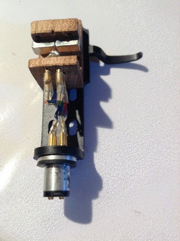

Cette cellule sera bientôt commercialisée avec deux types de pointes de lecture en diamant: une dédiée aux 78 tours l'autre aux microsillons mono (78 ou 33TMN) La force d'appui requise est de 6 grammes pour les 78 tours, et de 4 grammes pour les microsillons. Son poids est de 8g (contre 36 pour une CLEMENT!) ce qui permet de l'installer sur tous les bras modernes . Toutes les pièces intérieures de la cellule sont fabriquées par Paul. Le socle et le capot sont fabriqués par un industriel par impression 3D. Les pointes de lecture sont produites par un diamantaire, elle sont rigoureusement identiques à celles utilisées sur les cellules CLEMENT et peuvent être montées en lieu et place. Les deux versions de pointes pourront être vendues à part.

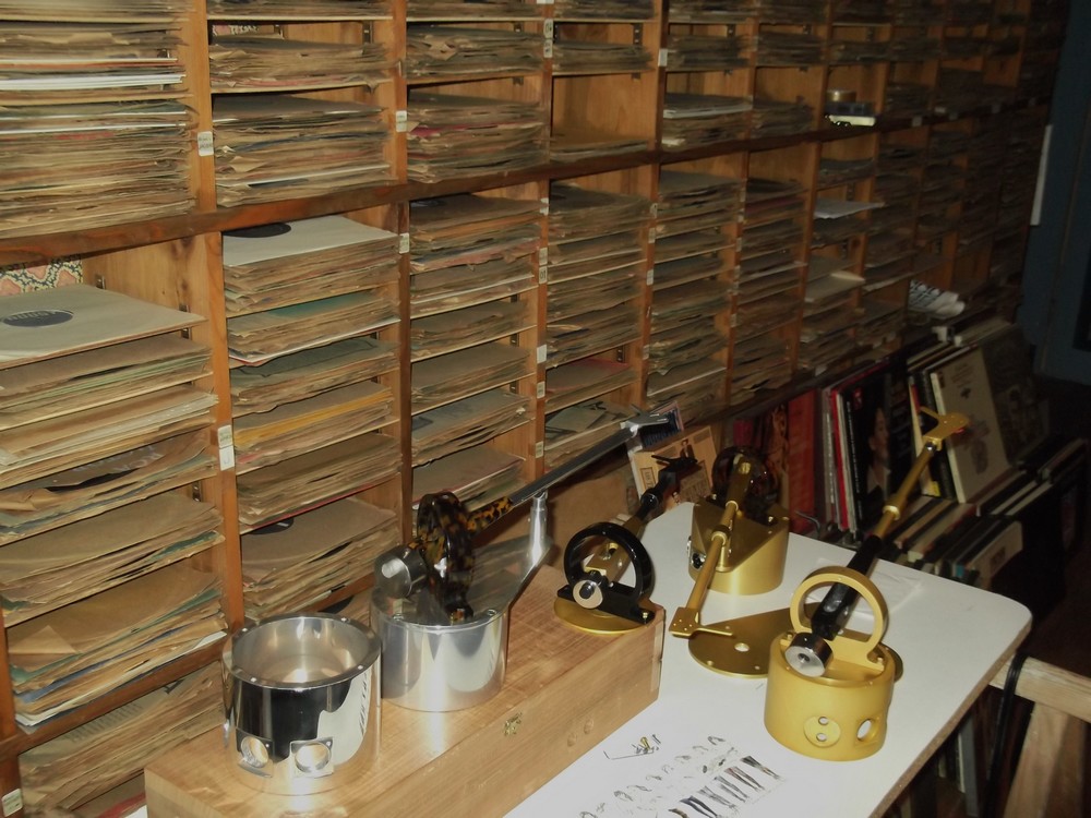

LES BRAS DE LECTURE PM

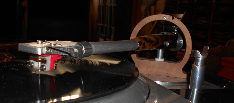

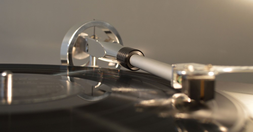

| Paul fabrique aussi des bras de lecture de sa conception .Le bras est suspendu à un fil. Le frottement latéral est minimisé par la seule rotation de l'axe vertical dans une bague TEFLON. La suspension est effectuée par un fil qui assure aussi un antiskating naturel par sa torsion. Plusieurs longueurs et finitions sont disponibles à la demande. |

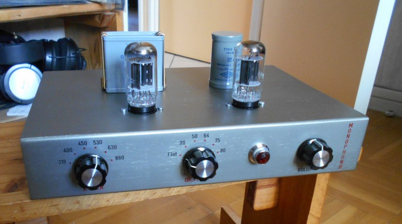

Le monophono de Paul
Ce Monophono avec une alimentation séparée a été fabriqué pour Paul. On ne peut plus simple..
